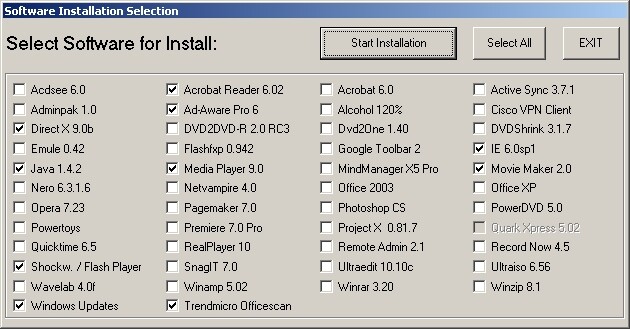

@boskap: ich lad die menu.msi mal auf geocities,
zu bekommen unter:
http://www.geocities.com/spacht_2000/msi.zip
es ist nicht verschlüsselt oder gesperrt, mit
einem editor-programm für .msi dateien
quasi open source...
der reg-key für den shutdown würde ja nur dann
in die registry geschrieben, wenn die bedingung
erfüllt ist, das mehr als 20 programme gewählt wurden...
nice weekend, spachtler
p.s.: mir is grad nochwas eingefallen, falls dieser ganze
      variablen-kram zu kompliziert ist:
      auch dein menü wird ja irgend ne nummerierung in
      der runonceex-registry erzeugen. mal angenommen
      dein menü stellt 40 programme zur wahl und du baust
      einen festgelegten reboot ein, der genau zwischen
      20 und 21 sitzt. der würde aber auch ausgeführt, wenn
      du von den ersten 20 programmen nur 2 oder 3 gewählt
      hast......
translation:  if this thing with the variables dont work, its possible
                  to set a reboot-command after the 20st program
                  from the menu. but it will also be do the reboot
                  if you choose only 2 or 3 of  the first 20 progs....
