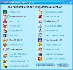

der flagge nach kommste ausm ösi-land,
ich hab ne ähnlich aufgebaute dvd wo du auch wählen
kannst, welche programme installiert werden,
sind aber nur 18 und im maximal-fall reicht die
liste grad komplett übern monitor. mich würd interessieren,
wie dein "auswahlmenü" aussieht.......

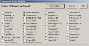

Must i kill first the running runonex process and start with
rundll32.exe iernonce.dll,RunOnceExProcess
it new
Ja ich bin aus Österreich
hier meine Liste aus meiner DVD
@boskap: dein menü arbeitet wahrscheinlich nach dem selben prinzip wie meins,
es schreibt je nach auswahl werte in die registry und erzeugt somit
eine runonceex die dann nach neustart abgearbeitet wird.
das deaktivierte programm läßt drauf schließen, das du auch
ne prüfung eingebaut hast, ob ein programm schon installiert ist.
so hab ichs erstellt. bevor du eine neue runonceex erzwingst,
muß eine angefangene erst komplett abgearbeitet sein. eine
laufende kannst du zwar mit taskkill cmd.exe unterbrechen,
stehen aber noch reste in der registry, werden die nach neustart
weiter abgearbeitet. bzw. könntest du ja deinem auswahlmenü sagen,
wenn z.b. 20 programme oder mehr ausgewählt werden,
das es einen taskkillbefehl mit neustart erzeugt und dann ein 2. teil deiner auswahl abgearbeitet wird.....
